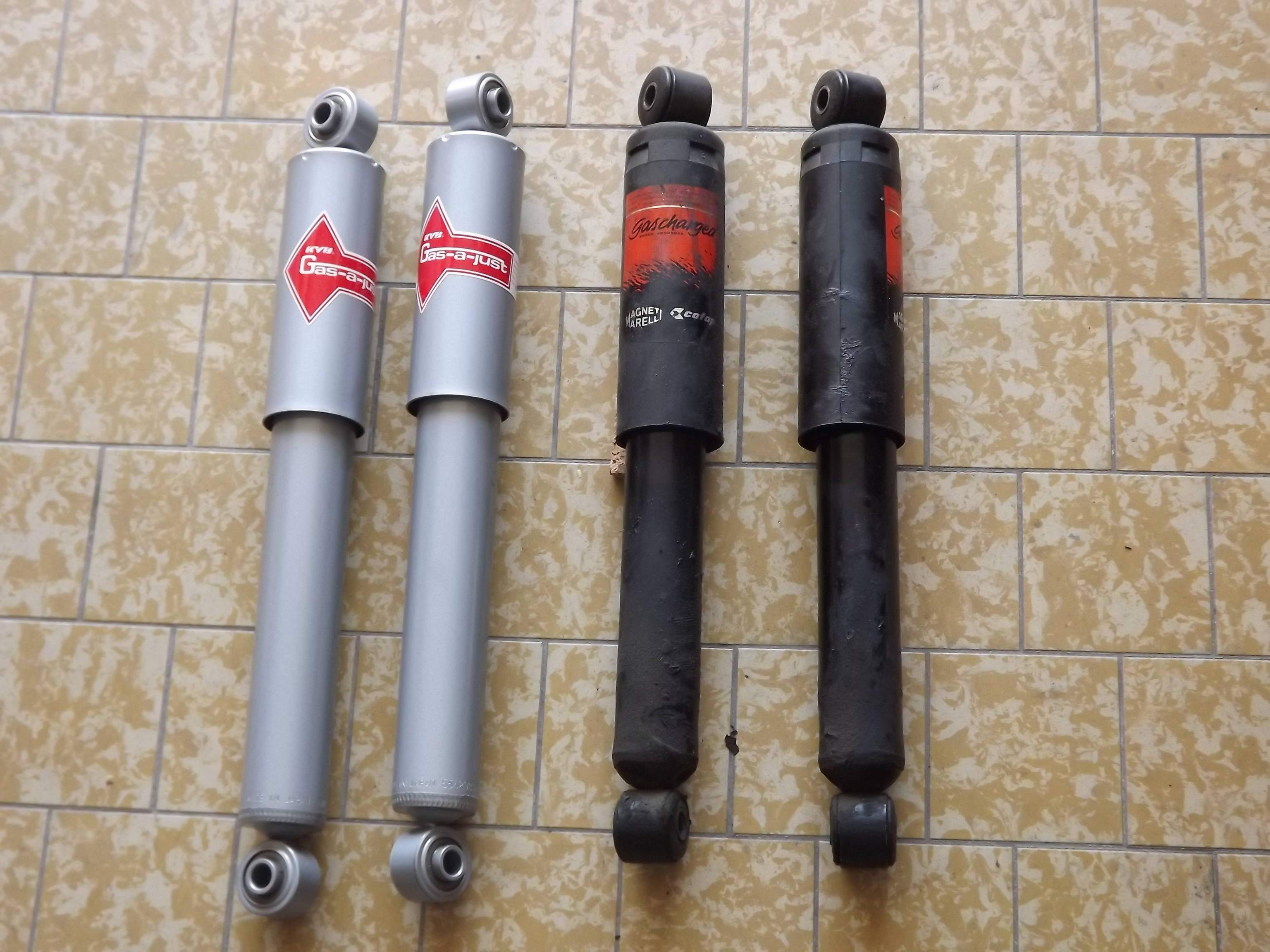

Message par M.O.I le Sam 19 Oct - 11:44
Blue Sky a écrit:Avant même d'avoir ma cox je cherchait a la rabaisser,et le meilleur moyens c'est les combinés filetés.
De plus tu es tranquille pour un bout de temps...
Petit coup d'éclat lumineux dans la mémoire...
On avant parlé ressorts pour ton train avant à Rouen, je pensais à ces merdes:
J'espère que c'est bien ce que tu voyais aussi, et pas juste les ressorts seuls, pour la simple et bonne raison que tu as un train avant à barres de torsions (et pas Mc Pherson). Si c'est le cas, oublies les, c'est de la merde en boite. Tu vas avoir une cox tape cul.
Pour toi, il te faudrait un set de ce style:
Le modèle exact dépendra de ton rabaissement...
