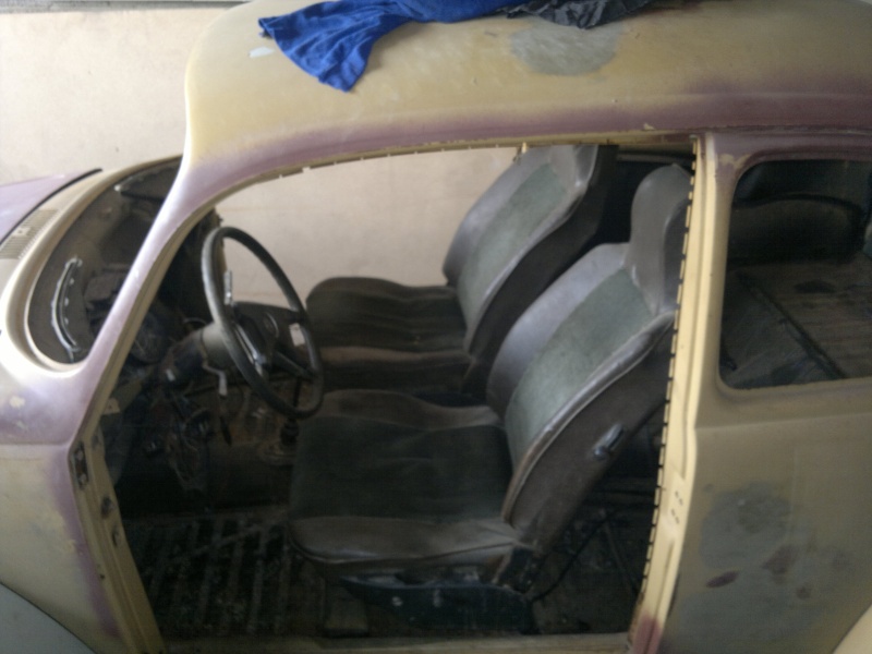

je vous présente ici ma prochaine acquisition une 1303 de 1974, je vais la chercher ce weekend si tout va bien, car je devais déjà aller la chercher dimanche dernier mais avec la neige et après avoir fait 20 km après 3h sur les 150km a faire, on a du faire demi tour.
Je vous mets quelques photos que le propriétaire m'a envoyé.

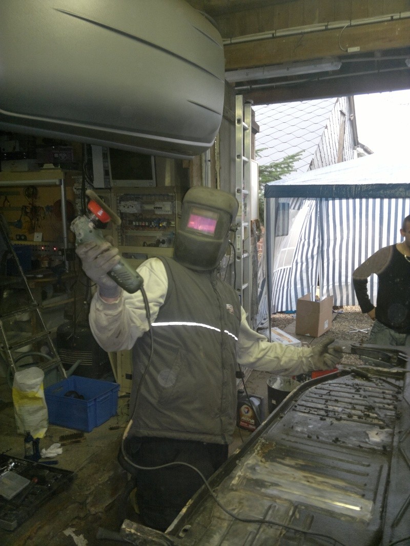

on continu le décapage (aujourd’hui, j ai des bras pour m aider, merci les amis)
Une petite soudure !!
Et voila pour le dessus
maintenant on retourne le châssis et on décape le dessous
Voila, on est arriver au bout des brosses !! encore quelques heure de travail et le châssis sera prêt pour l antirouille et la peinture

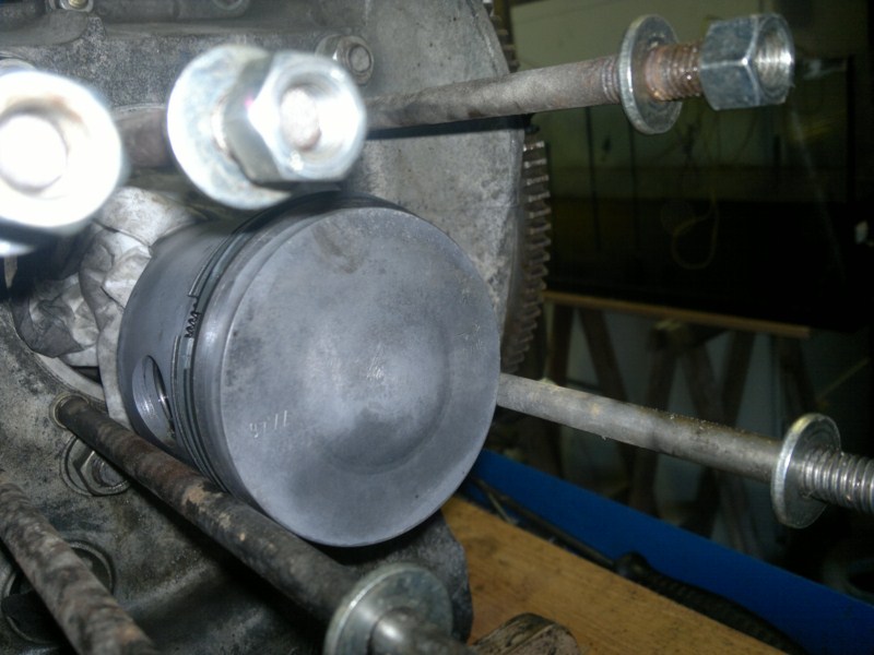

démontage et nettoyage du moteur

Maj du 05/03/2012
