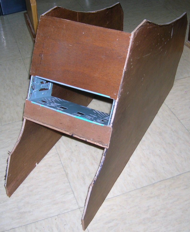

après avoir chercher une combine pour tracer,voila ce que j'ai fait.
outillage:
1 crayon a papier
1 bout de carton
1 réglet
1 cuter
donc
j'ai calé le carton sur le coté de la poutre en appuis sur le coté des
fusibles,le crayon dans le trou du réglet et le bout du réglet contre la
tôle,puis en descendant le réglet le crayon écrit sur le carton
ensuite découpe selon les traits,puis j'ai posé le gabarit en carton sur un contre plaqué,tracé,coupé ...
et voila
il y a encore du boulot a faire dessus,je mettrais la suite au fur et a mesure

bon la suite
mise en place des renforts
le petit vide poche Very Happy
emplacement des HP
après montage a blanc je ne suis pas tout a fait satisfait du résultat,j'ai du jour entre la poutre et le bas de la console,a voir ce que je vais faire.
ensuite habillage
Re: fabriquation console autoradio
Message par bigood le Mar 12 Fév - 16:38
suite et fin
habillage avec une couche de mousse et skai noir
mise en place dans coxie
je ne suis pas pleinement satisfait du résultat,mais toujours mieux qu'un autoradio qui tiens avec deux équerres
