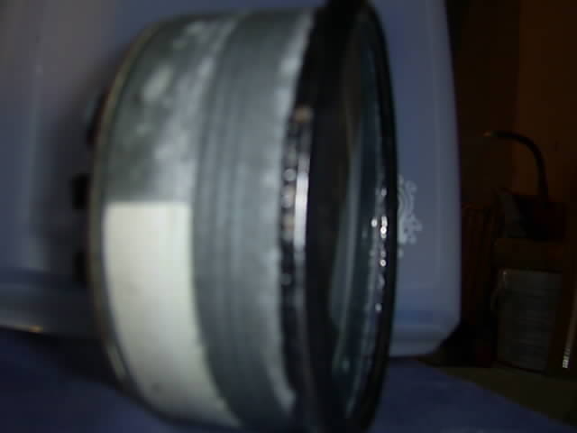

Re: Ma 1303 GERMAN
Message par COX02380 le Sam 19 Jan - 19:45
Salut.
Donc voila ce que j'ai fait bien aux chaud a la maison.
Sur un german il faut du porsche.
Donc apres le tableau de bord poly style porsche , il faut des compteur.
Donc il faut un ensemble de mano compteur porsche 944 ph1.
Mais voila sur ce type de modele la vitre et bombée, et j'aime pas.
Donc allez au boulot , on va virée cette afreuse vitre bombée.
Sur ce type de compteur , il y a un cerclage noir autour de la vitre , avec un tiot rebord sur le derriere du bloc pour maintenir l'ensemble.
Donc il suffit de prendre un tiot tournevis plat pour ecarter tout le tour.
La on voit bien le retour a ecarter.
Une fais cela la vitre commence a bouger , on ecarte encore un peut pour pouvoir enlever le cerclage .
voila le compteur sens son cerclage noir.
La on peut elever la vitre .
et aussi on voit un cerclage noir interieur qui tient la vitre.
Re: Ma 1303 GERMAN
Message par jojo27 le Sam 19 Jan - 19:49
et tu va remettre une autre vitre alors ??
Re: Ma 1303 GERMAN
Message par COX02380 le Sam 19 Jan - 19:57
Bon c'est pas fini on continue.
donc apres ceci on peut enlever le cerclage interieur .
Une fois fait tout cela il faut remonter.
Ha non il faut une vitre.
Donc en commerce on trouve pas cela , pas grave on va le faire en NOS.
J'ai trouver du plexi transparent dans les magasin de bricolage.
Alors il suffit d'avoir un tiot morceaux de 50X50 en epaisseur de 2,5 MM.
Une fois cela a la maison allez on sort la dremel.
Il suffit de prendre notre vitre bombée de porsche et de tracer sur notre plexi.
Et une fois couper et un leger ponsage .
Biensur un modele pour notre gabarit et apres il en faut 3 modele.
une fois fait cela , il faut remonter ( a blanc avant mise en peinture des cerclage.
Donc on fait l'inverse du demontage , remettre le cerlage interieur.
et poser notre vitre plat.
apres on remet le cerlage noir qui tient lavitre.
allez une autre vue d'ensemble
Voila j'ai pas resertie a l'arriere .
Pour celui du compteur il a fallu faire un tiot trou pour la remise a zero.
