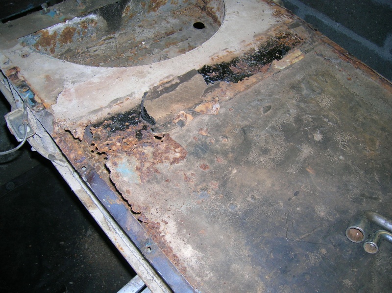

Message par bigood le Dim 18 Nov - 10:54
hello,
un peu de news
j'ai viré les tôles supérieur et inférieur, Shocked il y a un peu de taf
a vous de jugez
ce qui est drôle c'est que les tôles ne sont pas si pourries que ça
bon il y a encore quelques heures a passé dessus Very Happy

Message par tazi27 le Dim 18 Nov - 12:02
tres bon demarage tu va surement sable tout ses pieces
Re: resto chassis 2cv
Message par jojo27 le Dim 18 Nov - 18:59
oulala!!! il y a du taf affraid affraid crois tu qu'il ne serai pas mieux de retrouver un chassis mon Bigood? car tu as les brancard qui sont vraiment pourris
en tous cas tu as bien fait de retirer les toles au moin là tu y vois plus clair Wink
Message par bigood le Dim 18 Nov - 21:11
je vais essayer,et un d’occasion on ne sais pas sur quoi on tombe,quand tu vois le mien,les tôles qui referme le tout sont plutôt en bon état par contre l’intérieur pale
