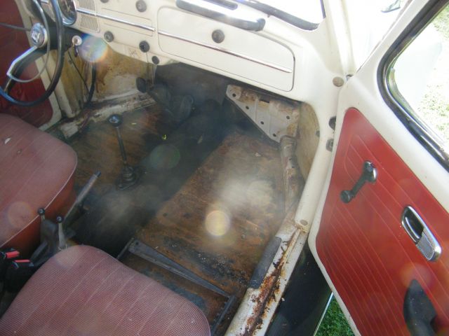

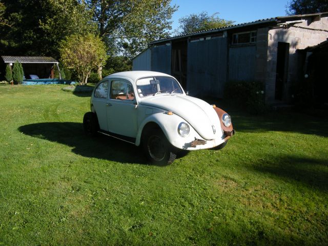

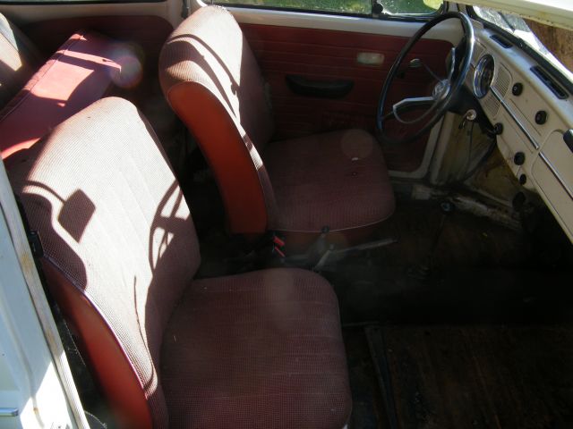

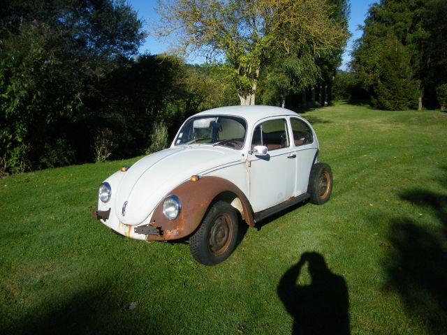

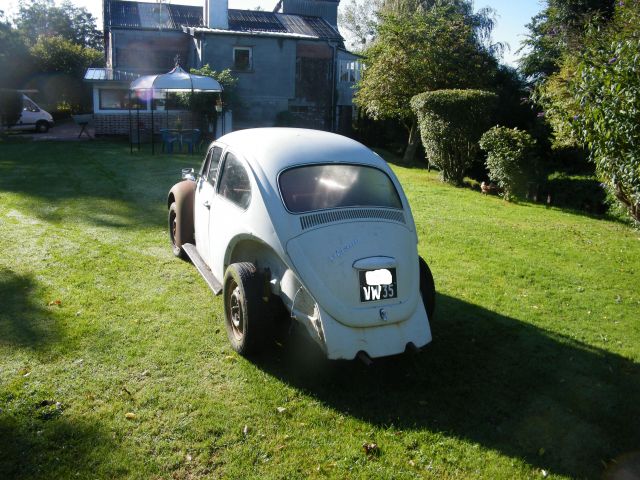

he bien oui , j'ai pas pu m'en empecher encore une cox, je m'etais promis de finir les deux autres avant d'en acheter une autre mais bon l'occasion été trop belle et puis une fois piqué par le virus on ne ce refais pas Very Happy Very Happy il va pourtant falloir que j'arrete mes connerie:lol!: lol! lol! voila quelque image :

Sa a l air d' être une base seine pour pouvoir faire une belle resto Et une Cox de plus s est bon sa

un peu de taf mai rien de bien mechant:
-plancher deux trois soudure a faire (ne necessitant pas leurs remplacement)
-les longerons son sain (rouille de surface et les tole qui tienne la moquette a remplaçer )
-passage de roue av gauche tole a former et a souder
-passage de roue av droite ok
-passage de roue arriere droite ok
-passage de roue arriere gauche ok
-bac de roue de secour ok
-porte gauche hs (si vous en avait une en rabe a vendre ou a echanger )
-faisceau electique ok (il n'a subit aucune bouine c'est rare)
j'ai vidé la vielle essence nettoyé le reservoire ,changé les durites, remis de l'essence , remis une pompe a essence,degriper la pedale d'accelerateur, pour pouvoir la demarrer.
elle a demarrer au quart de tour ,elle tourne comme une horloge j'ai meme fais un petit tour avec( les frein fonctionne)
cette cox a subit la meteo bretonne pendant quatre ans ,elle etait toute verte quand je l'ai recuperé on peut donc imaginer vu l'etat de conservation de cette auto, quelle etait nickel avant qu'elle soie mise dehors tant mieux pour moi

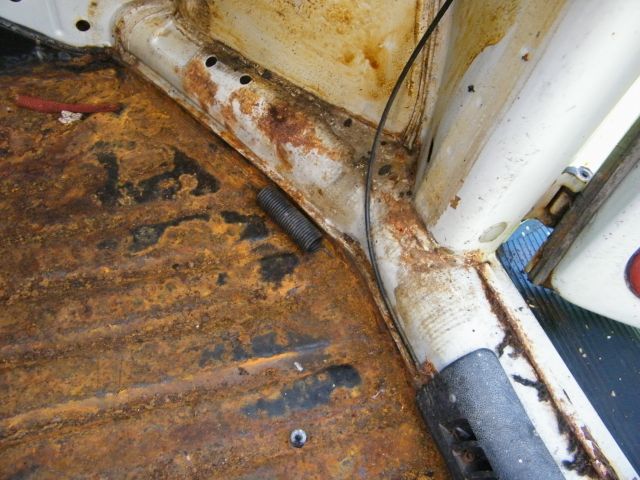

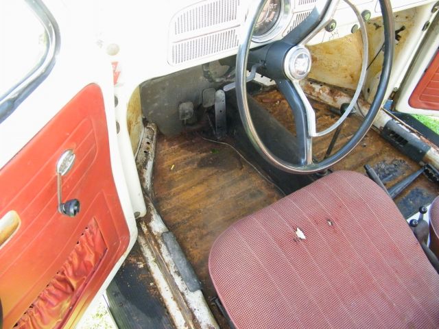

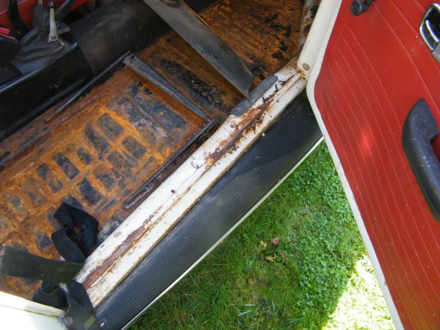

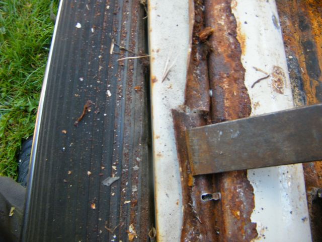

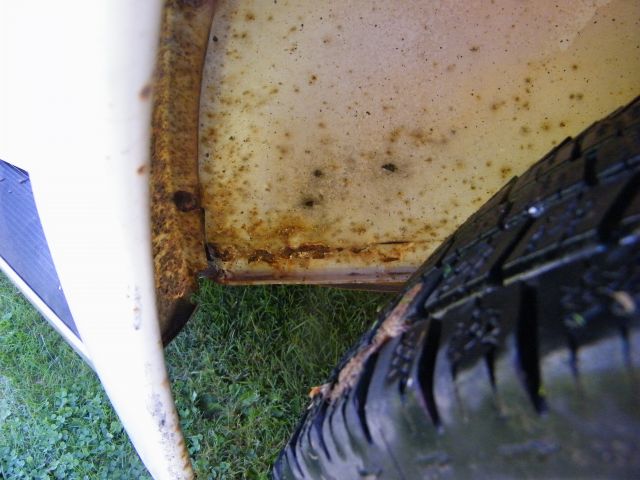

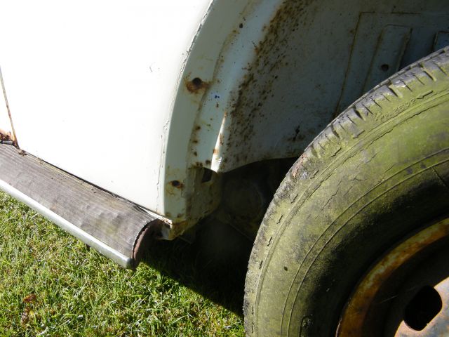

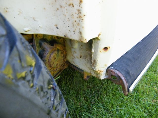

quelque photo pour illustrer

C'est vrai que dans l'ensemble la rouille a l'air d'être que de surface
Les endroit que tu as pris en photo en plus sont en général les plus toucher par la corrosion donc c'est vraiment une bonne base
Pour tes plancher moi les miens étaient dans le meme état et quand je les ai mis a blanc "le drame!!!!" perforation des petits trous partout !!
Sinon a part ça j'aime beaucoup ta planche de bord et ton volant wolsburg

c'est vrai qu'il ya un ou deux petit trou le pire c'est sous le pedalier mais bon une petite tole un ou deux coup de moulurette et le tour est jouer
elle a eu cette rouille car le recuperateur d'eau sous le capot a été demonté et l'eau coulé direct sur le pedalier
sinon pour la planche de bord il ne te manque plus que le volant:D au cas ou si tu connait quelqu'un qui pourrait etre interressé, j'ai encore une planche de bord

C'est dommage cette histoire de rejet d'eau du coup comme tu dit une petite tôle et c'est repartis Very Happy

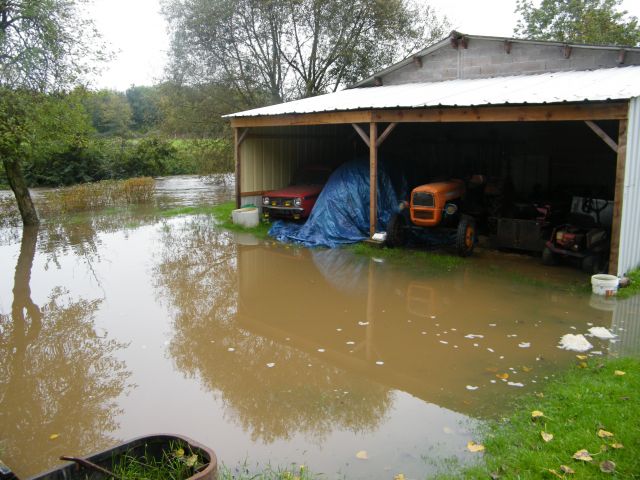

Message par franjuice le Dim 21 Oct - 15:26

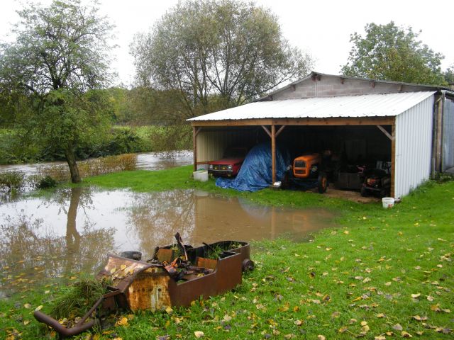

vivement le sunny
Re: nouvelle cox nouvelle histoire
Message par tazi27 le Dim 21 Oct - 18:04
s est chaud elle monte vite
Message par franjuice le Dim 21 Oct - 18:28
oui elle monte trés vite esperons quelle redescende avant qu'il y ai d'autre pluie pale
Message par jojo27 le Lun 22 Oct - 4:01
ohhh!!!! affraid mince je croise les doigts pou toi poto j'espere que ça va redescende rapidement Wink
Message par nico le Jeu 25 Oct - 7:15
Alors ca a été L eau n est pas trop monté
Message par franjuice le Jeu 25 Oct - 21:05
salut ,non ça va ,c'etait chaud, j'ai du boire beaucoup de ricard pour eponger tous ça

sympa la sellerie
