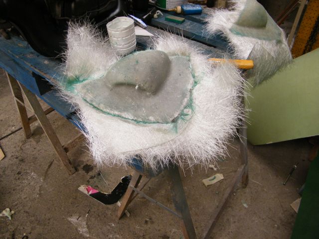

une petite enigme pour les connaisseur ,je me suis fait un moule cette aprés midi , qui est capable de me dire quelle est cette piece:

Message par huggy le Jeu 27 Sep - 18:53
un sombrero

oui mais un qui gratte alors.Smile
bon un autre indice mais sans les poils alors:

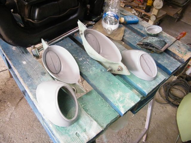

Message par franjuice le Ven 28 Sep - 16:15
et la toujours pas:

oui bien joué , je vous mes une photo de la piece fini demain

Message par franjuice le Dim 30 Sep - 15:22
voila comme promis :

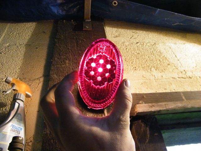

aller encore une petite devinette , lequel est l'original depecher vous l'horloge tourne:

Message par franjuice le Dim 21 Oct - 18:41

super et donc c'est toi qui a moulé ??
Re: un peu de fibre
Message par franjuice le Lun 22 Oct - 4:41
oui, moule silicone 2 partie plus resine de coulée cristal avec du colorant rouge ,
je l'ai fais un peu plus foncé pour rattraper le cache rouge qu'il ya en plus sur ceux d'origine
