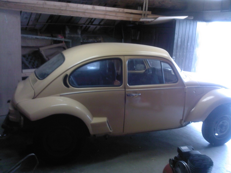

Message par Touring66 le Jeu 14 Juin - 8:55
je vous presente mon bugster strakit , quelques photos du jour de la sortie de "grange" apres 3ans d'immobilisation et dans l'etat actuel , pas mal de changement d'idées en cours de resto, beaucoup de surprise aussi , maintenant ne reste que le moteur a finir

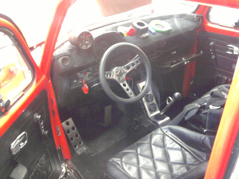

Message par Touring66 le Jeu 14 Juin - 18:24
[img][/img]
voila Jojo,

Re: Mon bugster
Message par bigood le Jeu 14 Juin - 19:03
c'est quoi tes sièges ??
ils ressemble fortement a ceux de l' A110
Re: Mon bugster
Message par Touring66 le Jeu 14 Juin - 19:18
j'ai recup les sieges sur un buggy tubulaire, et je n'en connais pas l'origine exacte,
